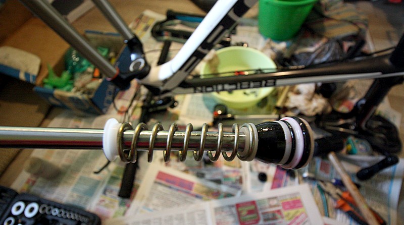

Вилка Реба стала не простая, а СинглЭйр. Тестирую металлическую негативку: пробег 100+ км, ничего не травит, работает мяхко, жесткость пружинки хорошо согласуется с мелким весом райдерши. Думаю, что оставлю такую пружину тут на постоянку:

А в чём суть замены негативки на пружину? Лень накачивать?

Для общего развития + лежала убитая пружина дуалэйр, которую уже нельзя было юзать с воздушной негативкой. Плюс по работе как раз по Танин матрас хорошо подходит. А её дуал эйр можно в другое место применить. Ну и таки когда возишь байка в машине и надо сдувать вилку - да, удобнее если соло/сингл эйр.
Вообще опыт с негативкой накапливается не для дуалэйров

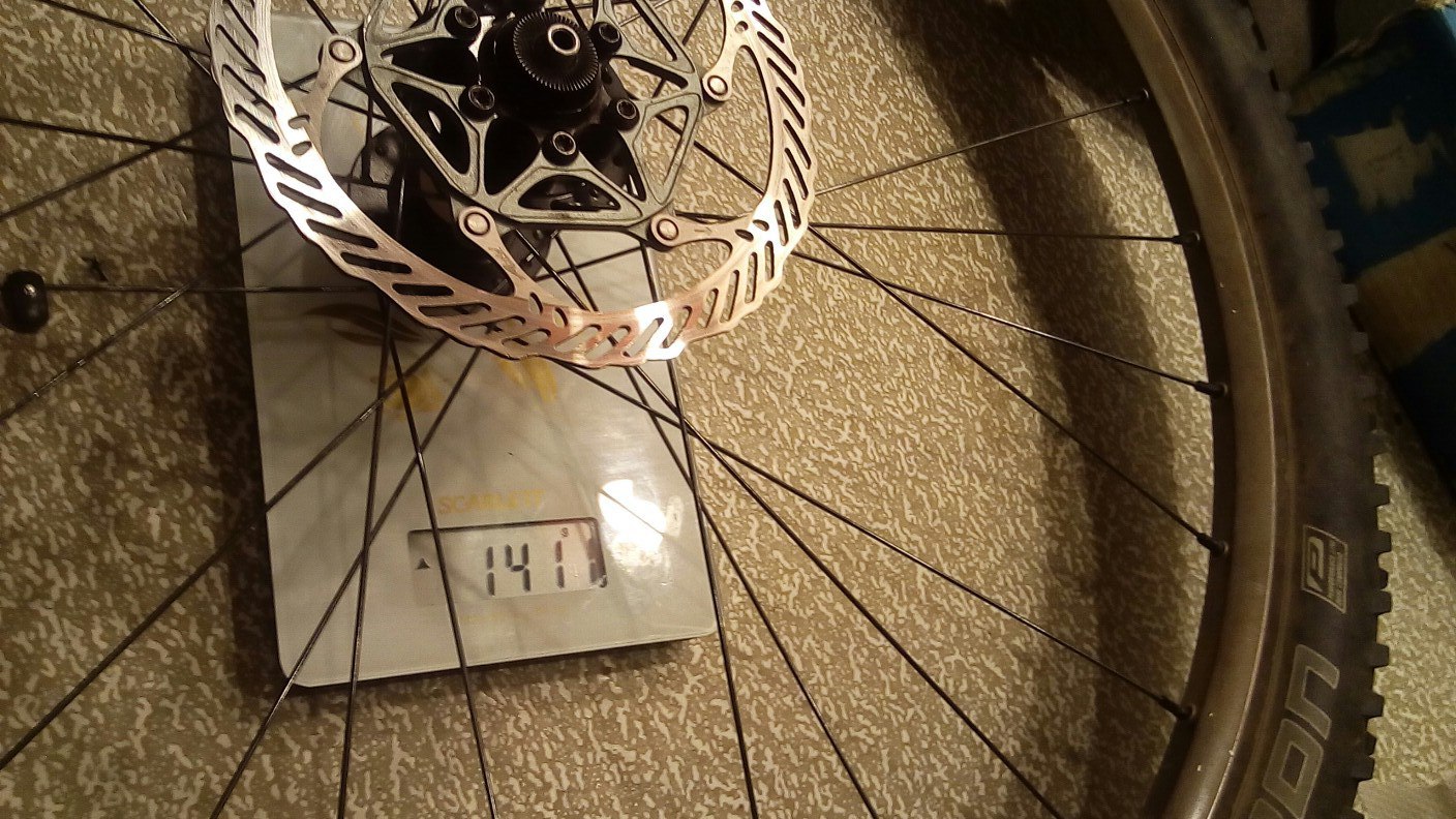

Колеса к сезону готовы: с резиной, роторами и кассетой вес 3.1 кг
Ожидаемый вес в сборе со всем барахлом типа рожек, подфляжников и компов - 10.9-11.0 кг.

ничоси. эпик чугунина(
