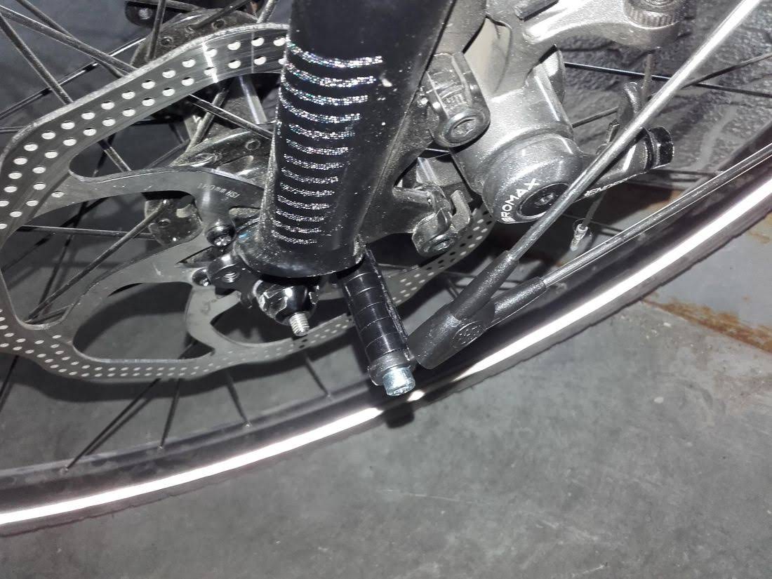

сообщение #29, 25.06.2018 в 13:47, изменено: 13.08.2018 в 13:22 (FastForward)
2018-06-25 - наконец доехали щитки и "спойлера" к ним (SKS Bluemels 65мм), незамедлительно (и беспощадно к переднему калиперу) были установлены - не помешал даже тот факт, что во время транспортировки задний щиток был согнут (нагрел бытовым феном и плавно-ровно разровнял)
Дубасить логичнее об дуб, но дуба поблизости не оказалось.
сообщение #30, 25.06.2018 в 13:48, изменено: 13.08.2018 в 13:23 (FastForward)
2018-06-25 - спереди пока так, когда доедет Pizza Rack, штанги брызговика согну и закреплю на крепёжных пластинах багажника (посередине ног вилки, а не снизу как сейчас), без эти колхозных комплектных спэйсеров SKS
ЗЫ так же планирую перенести фонарик с подседела на задний щиток...
