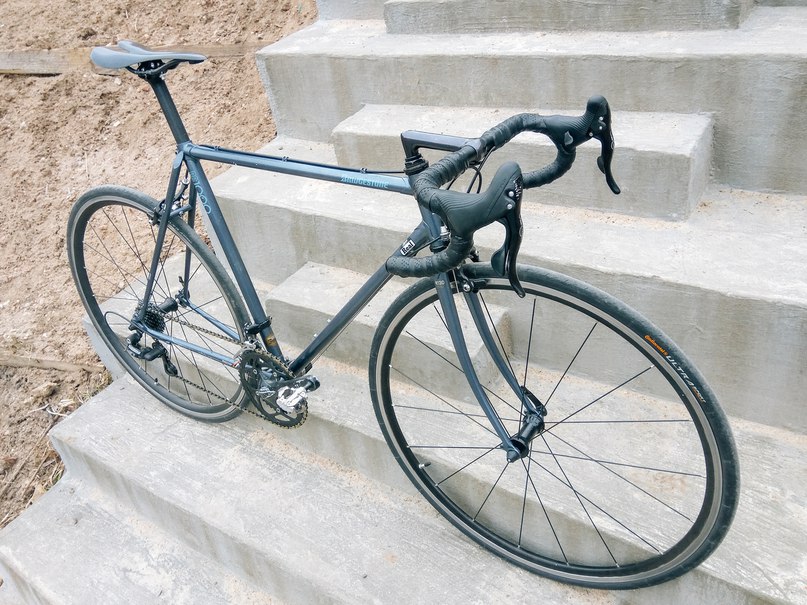

Перед описанием компонентов и актуальными фото, напишу немного предыстории, по крайней мере той, в которой я принимал участие.
Велосипед был куплен в таком состоянии на этом форуме.
Увидел во фреймсете хороший потенциал, который сейчас и пытаюсь реализовывать!
Колёса были нереально тяжелыми, длина выноса неудобна и т.д.
Не было ни капли сомнений что доработка будет, и как можно быстрее!
В голове была задумка совместить винтажный стальной фреймсет, и современные компоненты, но чаще всего внешний вид таких сетапов оставляет желать лучшего... Мне же хотелось добиться эстетичного внешнего вида, несмотря на разные эпохи комплектующих.
Как часто бывает, кататься хотелось, а средств на полную переделку не хватало, и было решено приобрести самое основное, дабы "катило как нужно"
Вышло как-то так:
Откатал в таком состоянии 1 сезон, очень хотелось заменить руль(он был от старт шоссе), топталки(конечно же) и вынос на 31.8 стандарт руля (сейчас жалею, но об этом позже )
И в наступившее межсезонье велосипед был доведён то того состояния, в котором сейчас и находится.
Компоненты:
Рама:
Fort Road RO.78
Вилка/Рулевая:
Fausto Coppi/Neco
Система/Каретка:
Shimano Sora FC-3500 Compact Crankset/Tiagra Hollowtech II
Педали:
Shimano M540
Кассета/Цепь:
Campagnolo Veloce 12-25/KMC 10SL
Переключатели/Манетки:
Задний: Campagnolo Xenon 10s; Передний: Campagnolo Veloce 10s/ Campagnolo Veloce Power Shift 10 Speed Ergopower 2015
Руль/Вынос:
China Copmact/China 110mm
Седло/Подседельный штырь:
Flite/Accent
Тормоза:
Campagnolo Centaur
Колёса/Резина:
Campagnolo Khamsin Assymetric/Conti UltraSportII
Вес:
9,7 без педалей
В ближайших планах заменить вынос на дюймовый (он уже имеется, черный 3ттт, в поисках руля компакт, черного под 25.4), систему на Campagnolo Veloce(уж больно дорогая для меня, зараза), ну и, как говорится, совершенству нет предела

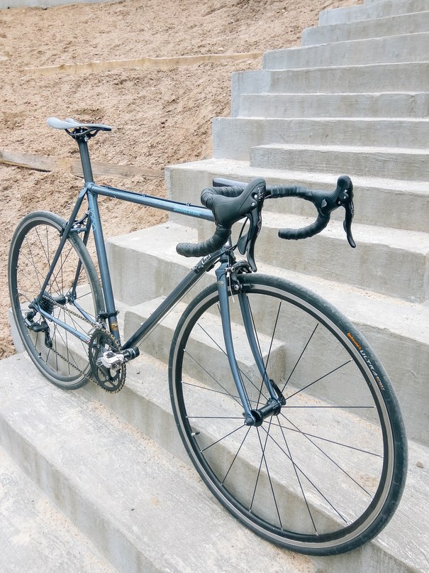

сообщение #4, 13.01.2018 в 18:38
В планы входило поменять вынос, в итоге поменял раму!
Прошлый фреймсет время от времени расстраивал неподходящей ростовкой (о моя любовь к длинным выносам), поэтому в голову иногда заходила мысль о покупке фреймсета поменьше.
В один прекрасный день товарищ, который возит винтажные велосипеды сбрасывает фото данного велосипеда по очень вкусному ценнику. Подумав около 3х секунд уже перевожу деньги на счёт!
Через пару недель, оказавшись у меня, велосипед подвергся полной разборке и осмотру.
Рама оказалась в состоянии практически новой, пробег оборудования "на глаз" меньше тысячи. Судя по всему велосипед банально хранился в гараже, что не могло меня не радовать!

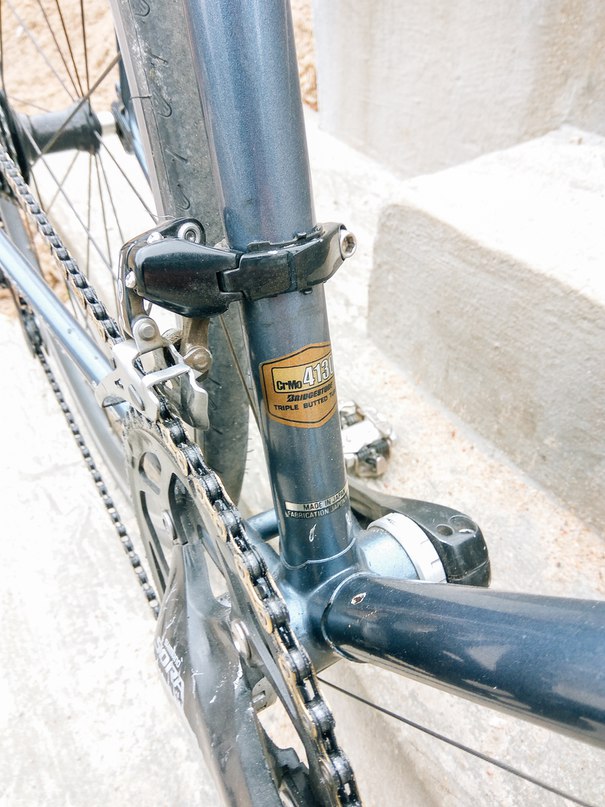

Фреймсет из CR-MO4130 труб Bridgestone с тройным баттингом, на сколько мне удалось разузнать прямой аналог Reynolds 520, с "нечистокровной" шоссейной геометрией, но крайне приятной.
Перебросив оборудования с прошлого велосипеда, заменив подседел с седлом на "китай-капрон"(да простят меня эстеты, но мне нравится внешний вид, и идеология NeoVintage), и вынос на 3ттт 120мм с рулем формы "компакт" из той же преславутой страны
В конечном итоге вышел вот такой аппарат!
Жду ваших оценок, обсуждений, мнения и критики!
Спасибо за внимание!
сообщение #5, 13.01.2018 в 19:08
А чем так хороши длинные выносы?
Родной баран лучше было бы оставить. Нижний хват глубже, верхний хват выше - с длинным выносом лучше использовать (имеется в виду длинным в стакане). Компакт как-то серединка на половинку.
Есть у меня мнение, что родные колёса ему больше  подойдут для характера. Это всё же длинный, "мягкий" шоссейник. Низкопрофильные обода только подчёркивают эту особенность. Более высокий профиль не добавит здесь ни динамики, ни комфорта.
З.Ы. На моём утюге написано 4130 и двойной баттинг. Сколько толщиномером по раме не водил - нигде его не нашёл. За малым весом особо не гнался, 12 кг получил в итоге. Многовато. У твоего утюга точно баттированная рама?
Длинные выносы нравятся чисто эстетически
Не преследую комфортную посадку в верхнем хвате, да и снова же эстетически не люблю высоко торчащий вынос из стакана, компакт удобен горизонтальной позицией хвата "на ручках", а не упирающимися ладонями в ручки, что после хотя бы 50 км начинает вызывать боль(пишу по опыту использования), по езде шоссейник этот довольно собранный и жесткий, не смотря на длину. Самые низкопрофильные обода из нынепроизводимых под новое оборудование
На фото выше есть надпись Tripple Butted Tubes

Double Butted  у меня, но его там нет)
