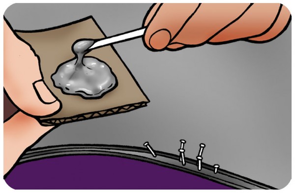

Испытывая чрезмерные нагрузки, слоистая структура вашей доски может не выдержать и произойдёт достаточно неприятная ситуация, когда между верхним и остальными слоями доски образуется трещина «по клею», в результате чего внутрь набора попадает вода, которая замерзая, просто разрывает вашу доску. Если вы обнаружили расслоение, ваш сноуборд необходимо срочно лечить. Если мастерской рядом нет, придётся справляться своими силами. Для этого вам понадобится обычный бытовой фен, острый нож и эпоксидный клей. Фен можно позаимствовать в отеле, нож купить в ближайшем магазине, если у вас с собой его нет, а эпоксидный клей приобрести в любом автомагазине.
Первое, что вам необходимо сделать – вскрыть вашу доску. Для этого вставьте нож в трещину, разожмите её и установите несколько клиньев, например из зубочисток, по краям трещины.
Теперь внутренности доски нужно очень хорошо просушить. Берите фен и направляйте струю воздуха внутрь сноуборда, сперва горячую, чтобы выпарить всю влагу, потом уменьшайте температуру, чтобы удалить весь пар, но при этом не перегреть сноуборд. Сушить доску нужно долго, признаком правильной температуры будут горячие канты. Высушили? Оставьте доску остывать, тем временем по инструкции приготовьте эпоксидный клей.
Начинайте закладывать клей в трещину, стараясь добраться в самые глубокие её части. Поможет медицинский шприц со средней иглой. Когда трещина будет полностью залита, положите доску на пол и наступите на неё ногой. Излишки клея вытекут на пол – подложите под доску лист бумаги, чтобы не испачкать пол. В процессе склеивания важно не время, а сила давления. Подержите доску под весом вашего тела несколько минут, после чего положите её под ножку какого-нибудь тяжёлого предмета мебели – например кровати или шкафа. Проложите место контакта ножки мебели, пола и доски бумагой – клей может продолжать вытекать и доска приклеится к полу – это неприятно.
Оставьте доску под давлением на сутки – этого будет достаточно для полной полимеризации клея. Спустя сутки, уберите излишки клея с доски с помощью ножа и можно идти на склон. Ключевой момент в ремонте расслоения – полное отсутствие влаги внутри сноуборда. Помните, что даже незначительная капля воды внутри, замёрзнув, разорвёт ваш сноуборд и всю работу придётся проделывать ещё раз.
Ремонт растрескавшейся боковой поверхности не сильно отличается от ремонта расслоения. Элемент боковой стенки с трещиной следует удалить с помощью острого ножа, после чего просушить сноуборд и восполнить удалённый фрагмент с помощью эпоксидного клея. Удалить треснувший фрагмент будет существенно проще, если сперва сильно нагреть боковую стенку с помощью фена.
