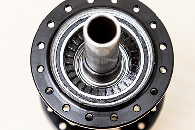

Р[s]ады представить серию втулок COLT.38! Новая система храповика Straight Drive Gear - одно кольцо жестко связано с барабаном, второе перемещается внутри корпуса втулки. Надежный контакт в экстремальных условиях и долговечность. Промышленные подшипники защищены дополнительными влагоустойчивыми пыльниками. Сменные чашки позволяют конвертировать втулку в один из нескольких популярных стандартов.
Механизм храповика - два зубчатых кольца с 28 зацепами, свободный ход 12,8 градуса. Отличие от системы Star Ratchet - здесь подвижно только кольцо внутри корпуса втулки, второе колько жестко прикручено к барабану.
Механизм храповика очень надежно защищен от грязи широком пыльником, который плотно обжимает корпус барабана, а так же вместе с торцом барабана образует тунельный зазор. Колпачок со стороны ротора также имеет резиновую юбку уплонения:

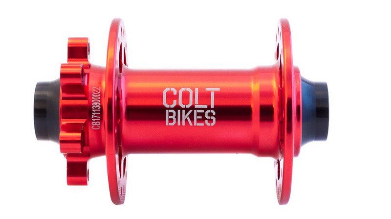

В комплект к задней втулке имеются и передние:
Особенности
Корпус: AL 6061
Ось: AL 7075-T6
Крепление: 15х100мм (есть переходники на QR 5мм)
Подшипники: NBK закрытые промышленные
Цвет: черный, красный, синий
Вес: 160г
Технические параметры
От левого края до центра левого фланца: 28мм
Расстояние между фланцами: 57мм
Диаметр фланцев: 2,6мм
Толщина фланца: 3,3мм
Диаметр отверстий под спицы: 56мм
Подшипники: 17287 x2
Цена: 80 рублей.
иллюстрация: 180117_215853.jpg (50 kb, 800x533)
