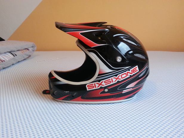

Опишу свой опыт использования фулов.
Первым моим фулом был шлем AVG белорусского производства.
Катал в нём в детстве. Шлем убогий, большой сам по себе, тяжёлый, но при этом голову защищал отлично (в основном из-за своих размеров).
После него был как на последнем фото первого поста. То ли Azonic, то ли O'neal назывался.
Был достаточно удобным и компактным, но при этом тяжеловат и впечатления хорошей защиты он не давал. Вентиляция хорошая. Выглядел простовато, царапался, но стоил недорого.
Затем очень непродолжительное время был 661 Strike. Уже достаточно нормальный шлем, но мне не понравился, сидел как-то некомфортно. Сделан достаточно качественно, но как и предыдущий защитными свойствами не внушал.
После я купил себе ещё один 661, из того что я о нём помню - это то, что он вентилировался "так себе", а ещё в нём вываливалась пластиковая "под хром" вставка на "бороде", но он был удобен и лёгок!
Точного названия я не помню, выглядел вот так:
Затем был 661 Evolution. Мой любимец. Сидел уверенно, обзорность отличная, весил немного. Несколько раз спасал от доломитового скраба лица, один раз от удара. Очень удобная застёжка. Стирке поддаётся, но постараться с установкой элементов обратно в шлем придётся (у многих шлемов такая проблема, видимо, это обусловлено требованием к высокой плотности установки внутренних защитных элементов). Рекомендую этот шлем.
В данный момент владею Fly Racing Default. Шлем хороший. Застёжка после 661 Evo неудобная, но я привык. Когда-нибудь поставлю защёлку, если руки дойдут.
Достаточно лёгкий, цена приятная.
Пару слов о шлемах, которыми я не владел, но моя голова в них побывала:
TLD d2 - шлем обалденный, выглядит крепким, но при этом он не громоздкий, отзывы владельцев хорошие. НО цена не радовала.
Fox Rampage - нормальный шлем, от ударов спасает, но мне не понравился (размер был не мой (больше), может поэтому). Вентиляция "так себе". Визуально тоже "так себе".
TSG - у нас продавалось две версии, один был похож на дешманский 661 (старый комп?) при этом был достаточно качественно сделан изнутри, но выглядел очень-очень стрёмно.
Второй эдакая копия D2, но качеством уступает, как защищает не знаю (сильно не падали вроде как в нём). К нам как-то поставляли защиту этого производителя, поэтому он был доступен, хотя и стоил многовато для такого качества. В целом нареканий у хозяина вроде как нет.
T.H.E. Point 5 - этот шлем я не мерял, скажу честно, но он мне всегда нравился. Очень стильный. Отзывы слышал только хорошие. Цена раньше не кусалась. Для меня этот шлем был лучшей альтернативой TLD, расцветок было куча!
Подытоживая:
- У меня много денег и я хочу защитить голову, какой шлем мне купить?
- TLD D3 - очень стильно, надёжно, дорого
- У меня есть деньги, но не так много, какой шлем мне купить?
- 661 Evolution (если найдёте старые запасы, 2015 не нашёл) , Fly Racing Default (я покупал за более чем 100$, нынешняя актуальная цена за модель 2015 ~80$), T.H.E. Point 5 (80-90$ на CRC) - цена/качество, стильно, надёжно
Всегда старался покупать шлем на размер меньше, чтоб сидел плотненько, т.к. больших щёк не отъел - чувствовал себя прекрасно в нём. Например, при размере головы 56 - Evolution брал вообще XS, нынешний Fly S-ка вроде (напомню, что 56см - обычно М-ка). Старайтесь определиться с размером перед покупкой, а лучше померять желаемый вариант, т.к. у производителей реальные размеры варьируются.
Ещё важный момент - уметь правильно падать, минимизируя любые удары, особенно головой.
Да, согласен, ситуации разные бывают, но если падения избежать не удалось - то последствия от падения минимизировать можно и нужно.
На шлем надейся, а сам не плошай!
