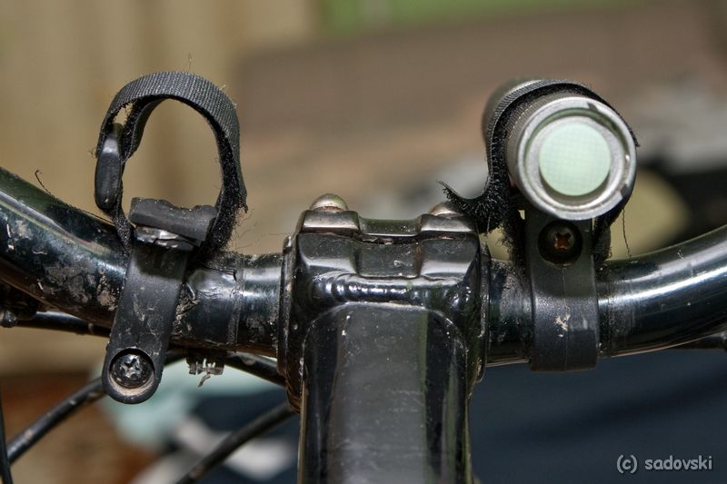

сообщение #1212, 19.11.2010 в 14:23
Бэк ту суровая реальность.
цитата сообщения от pashevich отправленного 12.11.2010 в 17:12
http://www.dealextreme.com/details.dx/sku.31871не знаю, как у тебя, а у меня в этом креплении фонарики тряслись как паралитики, и выносили мозг аццкой дискотекой на асфальте. у них мягкая резина слишком.
зато я с них наковырял липучек и наделал себе кастомных креплений, которые не променяю ни на один с ДХ =)
Вот, нафоткал. Всё предельно просто:
- берем хомуты от белых катафотов с "направляющей" горизонтальной
- и липучки вот с этого крепления http://www.dealextreme.com/details.dx/sku.31871
Получаем примерно следующее:
Я еще наклеивал неопрен на пластмассу сверху.
Плюсы этого крепления:
- жесткое
- быстросъемное
- неломающееся (при жестой уборке фонарик просто повернется в липучке)
- фонарик можно непного вращать в горизонтальной плоскости, и засчет неопрена он фиксируется (я так настраиваю свои два фонарика в режимы ближний/дальний)
- можно использовать фонарики очень разного диаметра (на фотке липучки обрезаны - очень длинные были)
Ну и главный плюс - стоимость =)
