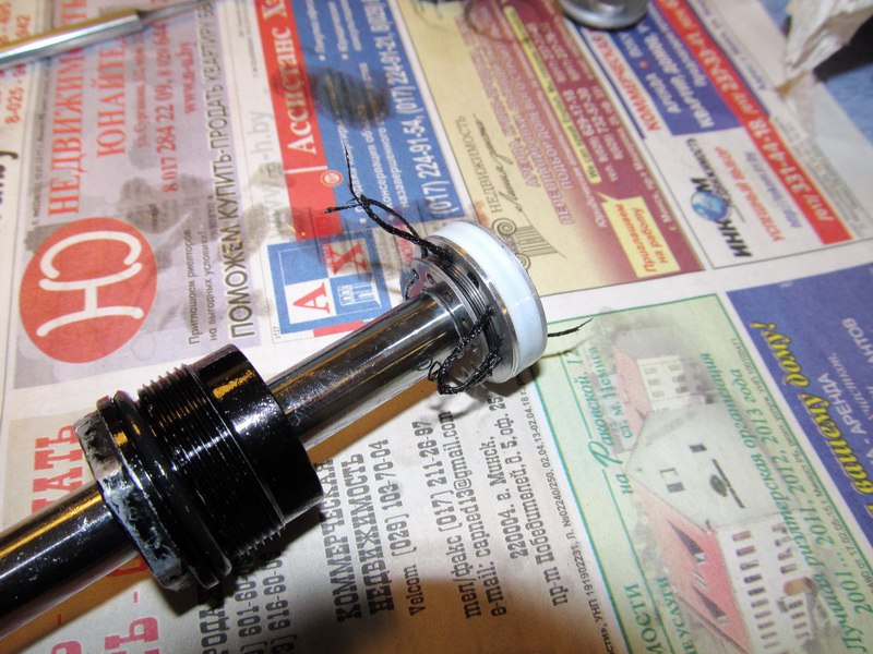

сообщение #3465, 01.12.2017 в 17:56, изменено: 01.12.2017 в 17:56 (ZxV)
ну сказав гоп надо прыгать
что былото
