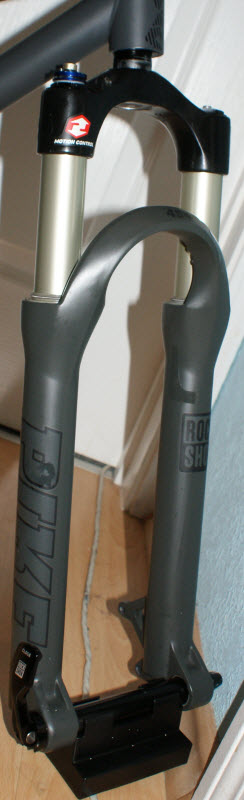

О сгоне и лечении MC от соплей RS PIKE 454 читаем тут
