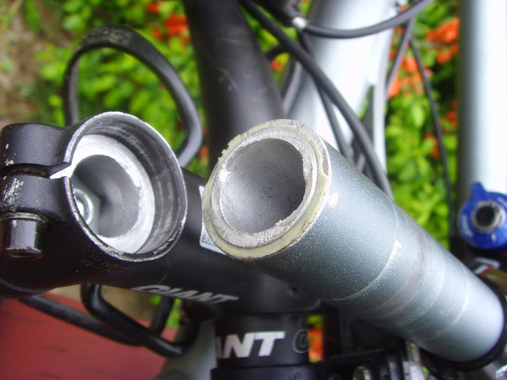

сообщение #23, 12.05.2013 в 20:23
стоял похожий удлинитель..
при езде по полю слегка надломился (появился небольшой люфт в руле), думал доеду. не доехал. на ходу окончательно все отломалось. в целом упал больно, но удачно.
так что я бы даже и не думал ставить такое.

сообщение #25, 14.05.2013 в 14:58
цитата сообщения от Sacha отправленного 12.05.2013 в 23:53
похожий на что? На тот, что в первом сообщении? Шатаю стальной вариант такого с год. Нареканий нет.
отвечу фотками. явно не сталь, сколько до меня каталось - не известно.
1. общий вид
2. остаток в штоке
3. удлинитель
4.
сообщение #26, 14.05.2013 в 16:19, изменено: 14.05.2013 в 16:20 (ZxV)
удлинитель и работа мои

сообщение #29, 26.02.2014 в 16:21
У меня вилка с таким же удлинителем. Учитывая мои некоторые расстройства психики, назревает вопрос: можно ли как-то модифицировать или укрепить удлинитель, чтобы исключить подобный исход?
pashevich
xcmtbrb
www
сообщение #30, 26.02.2014 в 16:52
на сколько я знаю - там причиной был плохой материал.
+ ZxV вроде бы с тех пор еще и толще стенки делает.
