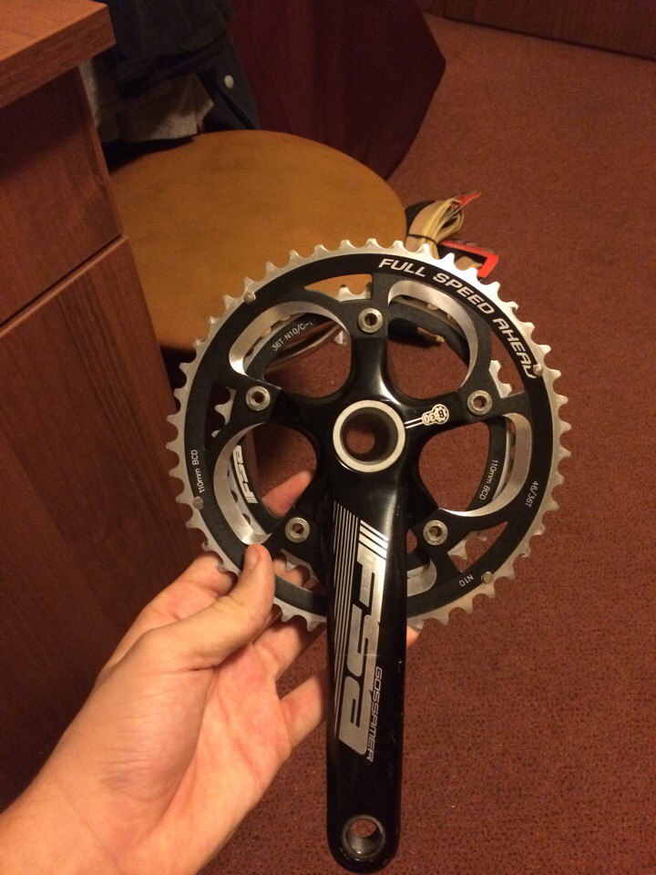

приобрел вот такую систему и хочу поставить на стальной велосипед с BSA 68mm может кто уже ставил и знает как?
длинна вала вроде 84mm

Померяй длину вала, отними длину стакана, на каретку миллиметров 15, на левый шатун не знаю сколько там надо прикинь и узнаешь подойдет ли.

На сколько я знаю, это не совместимо.
Длина кареточного стакана = 68мм, выносной подшипник bsa 11мм х 2 = 22, итого  90мм.
Внутренний диаметр каретки bsa приблизительно 35 мм
Вал bb30= 30мм
не хватает места для подшипника )

да что ты?
http://www.jensonusa.com/Race-Face-BSA-30mm-Bottom-Bracket/
каретки bsa для систем bb30 делают уже несколько лет

каретка по цене системы? выгоднее продать и найти подходящие палки, напрмер, 36/46 Shimano FC-CX50
с учетом рельефа на асфальте 36 почти нигде не нужна...для грунтов предпочёл бы SRAM Apex 1

Безусловно, выгоднее продать, чем возпользоваться гуглом и найти дешевле. У меня не стояло задачи отыскать лучшее предложение, я показал первую попавшуюся ссылку по запросу bsa to bb30.

Ты прав, и все же,  я показал пример для данной системы с описанной выше длинной вала
