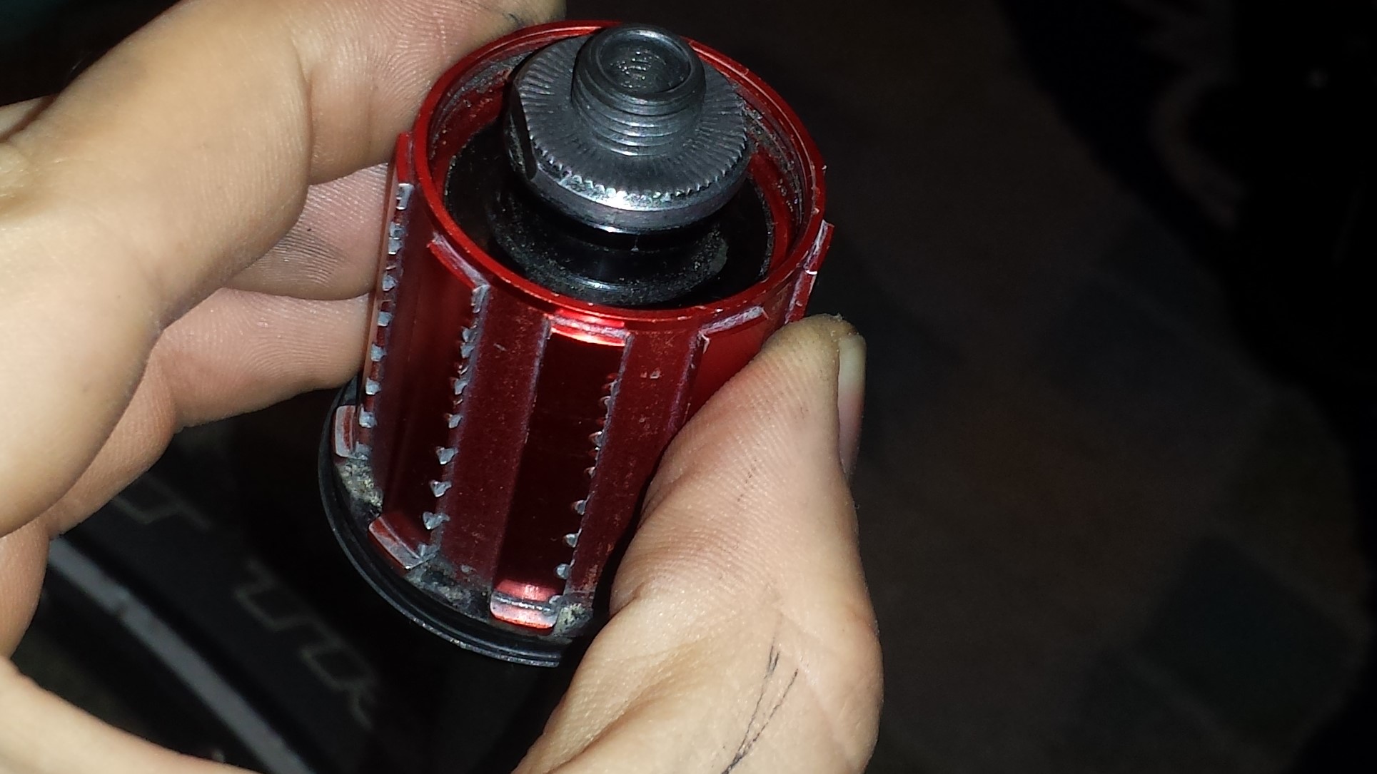

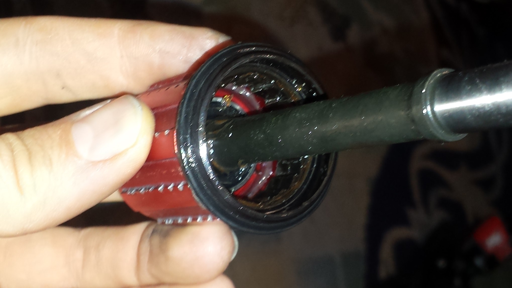

DeusEX, вот набрался смелости и разобрал вчера втулку.
И да - там только 2-е собачки, и они не напротив друг друга даже О_о.
Можно ли махнуть барабан в таком случае?
вложение: 20170927_002403.jpg (282 kb, 1929x1085)

2
вложение: 20170927_002352.jpg (267 kb, 2038x1146)

DeusEX
wrrrrooom!
сообщение #8, 27.09.2017 в 23:11
нет, я написал же выше
там другая конструкция и барабана, и кишок втулки.
