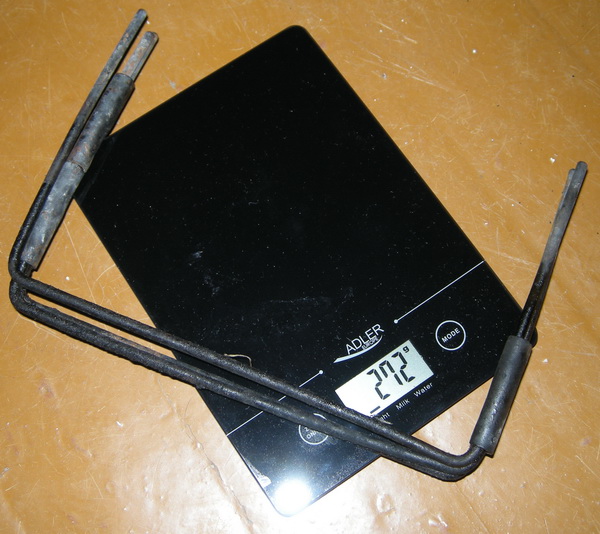

Моя личная разработка успешно работающая уже несколько лет. Думая над конструкцией ставились задачи максимальной устойчивости на любой поверхности, включая кривые камни, при минимуме веса. И чтоб можно было поставить даже котелок со сферическим дном.
В процессе использования оказалось, что на таганок очень удачно кладется решетка с шашлыком, если снять одну трубку и поставить в виде буквы "П", можно класть шампура. На твердом грунте даже однажды закипятили на нем на мелких веточках десятилитровое ведро. Маленьких армейских котелка влазит два.  Из минусов - если старое кострище с большим колличеством золы, ножки в нее проваливаются, приходится ставить чуть сбоку от костра.
